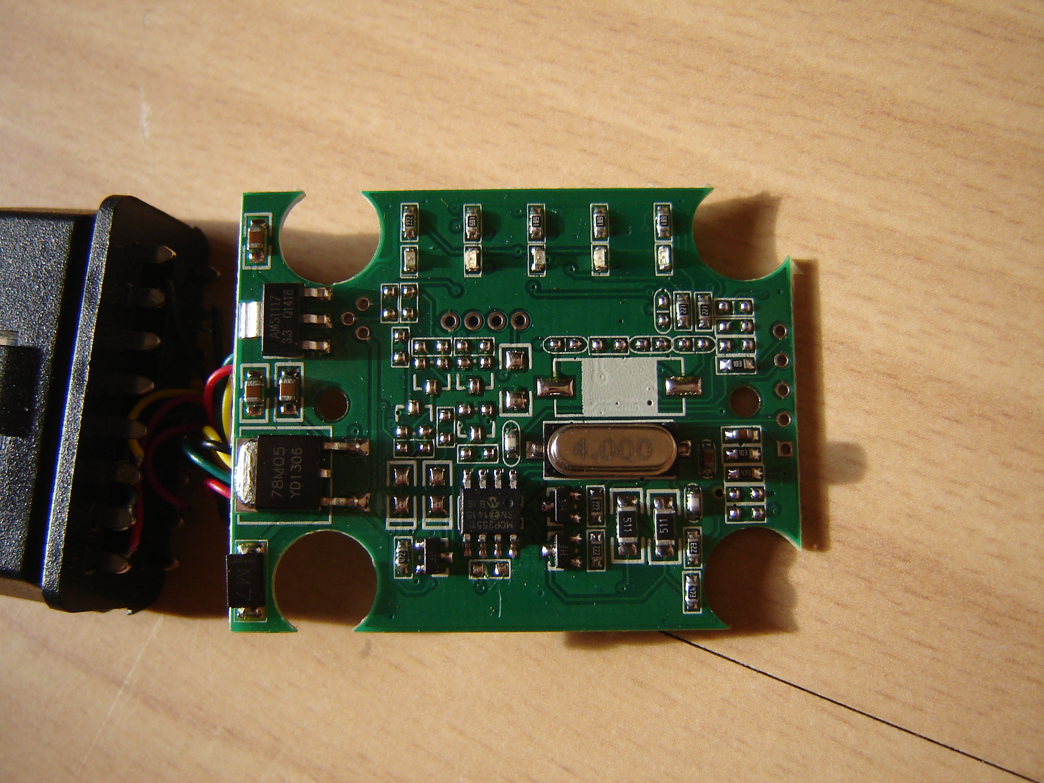

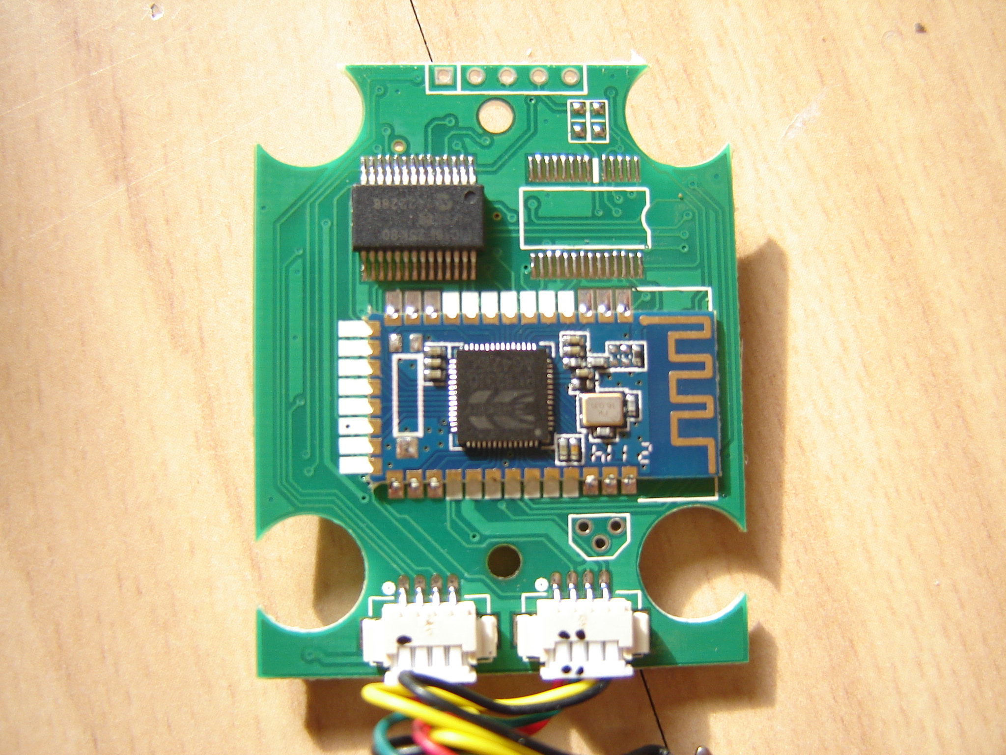

Hello!
I'm from Germany and bought an ELM Bluetooth Dongle, see photos.
I have a Ford Focus 2003, and can't get any connection to the car's ECU. I think it's the J1850 PWM protocoll.
Can anyone tell me what to modify/solder ?

Moin Marco
Mit welcher Software möchtest du deinen Ford auslesen ?
Die hier beschriebenen Fehler/Verbindungsprobleme haben nichts mit deinem Verbindungsproblem zu tun.
Den Ford Focus 2003 meines Vaters lese ich mit Scan Master ELM aus
und das im KWP2000 Protokoll
Mit Multiecuscan kommst du da nicht weiter
Gruß Eddy
Gruß Eddy

Hallo Eddy,
ich habe die App "Torque" und "Bosch fun2drive" auf dem Smartphone.
Mit dem Adapter kann ich jedes Fahrzeug auslesen, nur nicht meinen Ford Focus (No response from ECU).
Ich habe hier gesehen, dass mit Löten oder Entfernen oft solche Probleme behoben werden können.
Daher dachte ich, vielleicht hat jemand einen Tipp?!
Hallo Marco
Mit Torque habe ich noch nicht versucht auf den Focus zu kommen.
Ich denke aber das der Ford zu alt ist (Software seitig) und Torque nichts mit den Daten
anfangen bzw umrechnen kann.
Versuche es mal mit mit Forscan.org , ist aber keine Android Software
Gruß Eddy
Gruß Eddy

Hallo Eddy und Marco,Alfaeddy wrote:Moin Marco
Mit Multiecuscan kommst du da nicht weiter![]()
Gruß Eddy
ES gibt einen Software nur für Ford. Es heißt "FORscan". Hier is web site: http://forscan.org/home.html
"FORscan" Software ist sehrt gut Software. Es ist frei, kostenlos und es gibt Möglichkeit andere ECU zu sehen. Sehr gut, einfach und besser als ELM.
