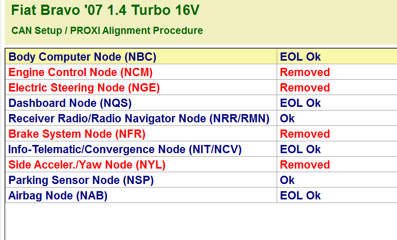

I own a Fiat Bravo T-Jet, 2009, and a couple months ago the airbag light turned on and the odometer started to flash.
(In long trips this would eventually go off)
So I bought an OBD2 adapter and MES in order to clear any erros and do a proxy alignment.
During the reading, I found some codes related to the airbag sensors, battery voltage, and U1601-CAN Network.
I tried to clear them but there is one that appears again right away, the U1601-CAN Network.
After that, the airbag light kept on and the odometer kept flashing so I went for a proxy aligment.
This was the CAN setup when I started:
Proxy alignment Initial.PNG (27.68 KiB) Viewed 8056 times
I started the proxy alignment and all went well. In the end the airbag light kept on and the odometer kept flashing.
But something strange happen. After disconnecting the adapter and turning on the car, my speedometer stopped working, the outside temperature is not showing up and my steering is heavy (like when you press the sport button).
Could you please help me and give me some guidance on where to start checking.
Could this be a poor connection to the instrument cluster?

Con il multiecuscan bisogna stare attenti a fare l allineamento proxy,perchè se una centralina non è attiva(la segna rimossa),quando lanci l allineamento lui la cancella dalla configurazione proxy originale.
Per ripristinare il tutto come prima bisogna riuscire a risolvere il problema iniziale,ovvero la causa che faceva vedere rimosse le centraline e poi tentare a rifare l allineamento proxy,sperando che le riscriva nel proxy memorizzato nel body.
Altrimenti bisogna andare in fiat e far eseguire la procedura ripristino configurazione vettura...in pratica si collegano al server di torino e riscaricano il proxy originale nel body.

qualcuno ha risolto il problema delle centraline non viste e come ripristinarle senza andare alla fiat?

Devi riscrivere il proxy originale,ma se non lo hai salvato la vedo dura....

si ho lo log del fiatecuscan questo puo bastare?
come devo fare per riscriverlo?

Io intendevo il proxy che leggevi prima che capitasse il guaio nella schermata CAN SETUP,dopo aver premuto i tasti CTRL+ALT+C
Curiosità...ma come hai fatto a cancellare i nodi?

per la prima volta ho connesso elm327 alla vettura per fare prove e vedere come funzionava sono andato nella sezione can/setup e li diceva che dovevo fare un allineamento purtroppo non sono molto esperto e gli lho fatto fare ma non me ne sono accorto che diceva (come vedi dal log che ti ho messo) centraline rimosse non so il perche ma elm327 o il programma fiatecuscan non abbia rilevato queste centraline io non ho staccato nulla la macchina funzionava perfettamente e da qual punto mi ha riscritto il body senza queste centraline ora ho i KM che lampeggiano
la cosa strana è che quando collego elm327 e pc anche senza aprire il programma sul display della macchina mi da fisso il simbolo del immobilizzatore + il simbolo dello sterzo assistito guasto quasto me lo faceva prima e dopo allineamento
ho letto su questo forum che è capitato ad altri e non si sa il perche succede forse sono gli ELM suppongo
da quel log non si riesce a riscrivere nulla?

Eh si,molto probabilmente collegando l ELM hai messo in corto una delle due reti can e il multiecuscan non vedendo le centraline di quella rete in corto,le ha cancellate dalla configurazione proxy.
Non cè soluzione se non andando in fiat.loro con il loro teste faranno il telecaricamento del proxy dal server fiat.
Altrimenti prova a chiedere aiuto a YANI.

quindi la colpa è stato del elm difetto?
devo provare con un altro?
con i bit nel log non posso fare nulla? non posso riscriverli con multiecoscan????
